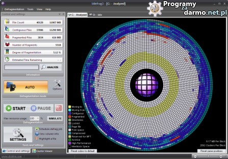

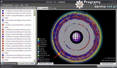

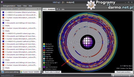

UltimateDefrag to zaawansowany program do defragmentacji plików i katalogów oraz optymalizacji dysku twardego. Szczególną uwagę zwraca ciekawa szata graficzne – przedstawienie dysku twardego jako „talerza hdd”, co pociąga za sobą możliwość w miarę dokładnej prezentacji ułożenia poszczególnych sektorów na dysku twardym wraz z ich zawartością. Naprowadzenie kursora na dowolny obszar stanowiący prezentację dysku powoduje wyświetlenie informacji o znajdujących się tam plikach.

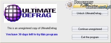

Podczas uruchomienia programu pojawia się  okno informujące o wersji próbnej, ilości dni pozostałej do jej wygaśnięcia oraz magiczne przyciski zakupu on-line i wprowadzenia danych licencji.

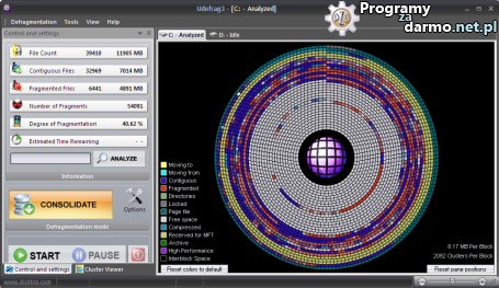

Okno główne programu składa się  z dwóch głównych części:
Po stronie lewej w górnej części dostępne są informacje o analizowanej partycji, dolna częśc przeznaczona jest dla akcji: analiza partycji, wybór sposobu defragmentacji, zaawansowane opcje defragmentacji oraz start, pauza i zatrzymanie defragmentacji.

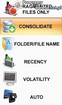

Dostępne tryby defragmentacji to:
1. Fragmented Files Only – czysta defragmentacja plików, bez zmiany ich ułożenia na hdd.
2. Consolidate – defragmentacja plików w połączeniu z konsolidacją wolnej przestrzeni. Program postara się tak ułożyć pliki aby zostało jak najmniej wolnych „dziur” pomiędzy plikami – zminiejsza to prawdopodobieństwo fragmenacji plików kpiowanych na daną partycję.
3.  Folder / File Name – przy tym wyborze oprócz defragmentacji program poukłada pliki w kolejności alfabetycznej wewnątrz katalogów ułożonych również w kolejności alfabetycznej. Poprawia to czas dostępu do plików i ułatwia wyszukiwanie plików.
4. Recency –  program zwraca szczególną uwagę na pliki często modyfikowane, niedawno otwierane. Przyspiesza dzięki temu dostęp do często otwieranych / modyfikowanych plików. Optymalne ustawienie przy defragmentacji serwerów plików
5. Volatility – metoda podobna do „recency”, ale oprócz dostępu do plików algorytm defragmentacji i optymalizacji rozszerza swoją uwagę o dostęp do katalogów. Przy sposobie ułożenia danych na dysku bierze więc pod uwagę częstotliwość dostępu zarówno do plików jak i folderów.

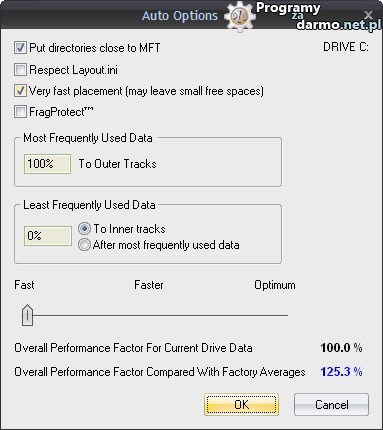

6. Auto – teoretycznie tryb dla początkujących (ale nie tylko !!!), na tych ustawieniach program wybierze w miarę optymalną strategię defragmentacji. Zaglądając jednak do ustawień trybu auto napotkamy na dużą liczbę możliwych ustawień – można dostroić automatykę do własnych potrzeb i wymagań.

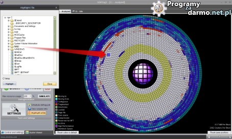

Program pozwala również na dokładne umieszczenie pliku czy folderu w wybranym przez nas fizycznym miejscu na dysku, wystarczy go przeciągnąć w wybrane miejsce:

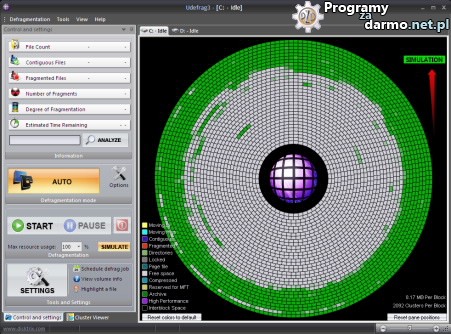

Przed przystąpieniem do defragmentacji można przeprowadzić jej symulację:

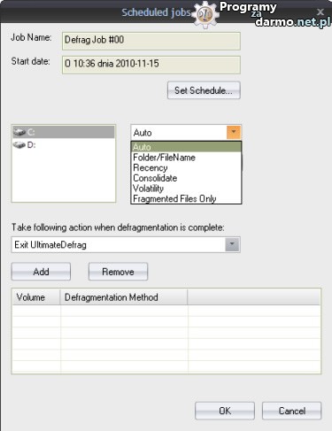

W opcjach programu mamy dostęp do harmonogramu zadań zaplanowanych oraz ogólnych ustawień programu:
Harmonogram zadań zaplanowanych możemy dowolnie dostosować do swoich potrzeb, lub wyłączyć:

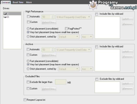

Zakładka ustawień programu jest dość rozbudowana. Część ogólna pozwala na dostosowanie ustawień  defragmentacji indywidualnie dla każdej z partycji dysku / dysków:

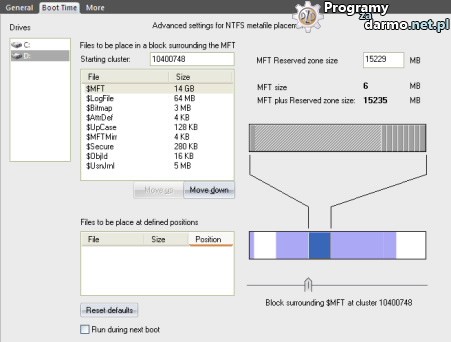

Kolejna część to „boot time”. Opcja ta pozwala na defragmentację plików systemowych oraz MFT.

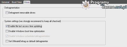

Ostatnia z zakładek „more” to dodatkowe opcje, m.in. zezwolenie na defragmentację dysków przenośnych oraz ustawienia systemowe:

Na zakończenie efekt pracy programu w trybie auto, redukcja fragmentacji z ponad 40% (3 snap w opisie) do około 5% oraz optymalizacja ułożenia plików i folderów:

    Fajnie przedstawione graficznie, ale to chyba ściema. Jeśli ma jedną partycję i hdd ma jeden talerz to powinny być widoczne dwa koła. Lub jeśli mam np 3 partycje to nie może każda z nich być osobnym kołem. Chyba że czegoś nie załapałem.

    tryb Auto , zaznaczone Frag Protect + put directories close to MFT
    Dyski, partycje nie systemowe Fragmented Files Only następnie Consolidate i Folder file name , oczywiście możecie pokombinować inaczej
